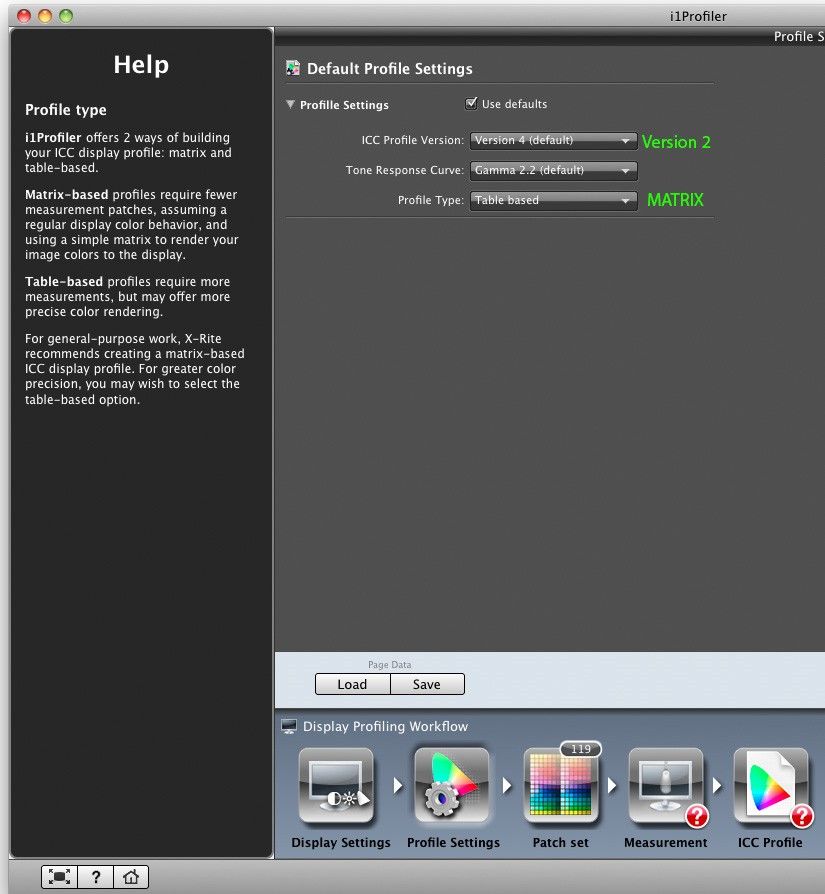

Estou usando o Xrite i1 PRO e percebo que depois de feita a calibração do monitor os arquivos passam a ser exibidos de forma diferente no visualizador do windows, apesar de que quando ponho em tela cheia a imagem fica normal. Já pesquisei e vi que é um problema do programa que não lê o perfil criado.
Minha dúvida é a seguinte: Quando for exportar as fotos pelo LR uso o espaço de cor adobeRGB ou o perfil criado? Isso porque no envio do CD com as fotos pros clientes acho que eles vão encontrar esse mesmo problema, visto que a maioria usa o Visualizador do Windows pra ver fotos. Qual a sugestão?
Tá usando o software da X-rite?
Caso positivo, tem que criar um profile V2 porque o visualizador do Windows 7/8
não é compatível com V4, o do XP nem tem gerenciamento do cor…
para ficar mais compatível também recomendo usar matriz e não LUT.
http://i605.photobucket.com/albums/tt136/Pictus171/WEB%20stuff/i1profiler.jpg
Para mini LAB, cliente comum e WEB exportar em sRGB, para impressão Fine Art
provavelmente ProPhoto RGB.
