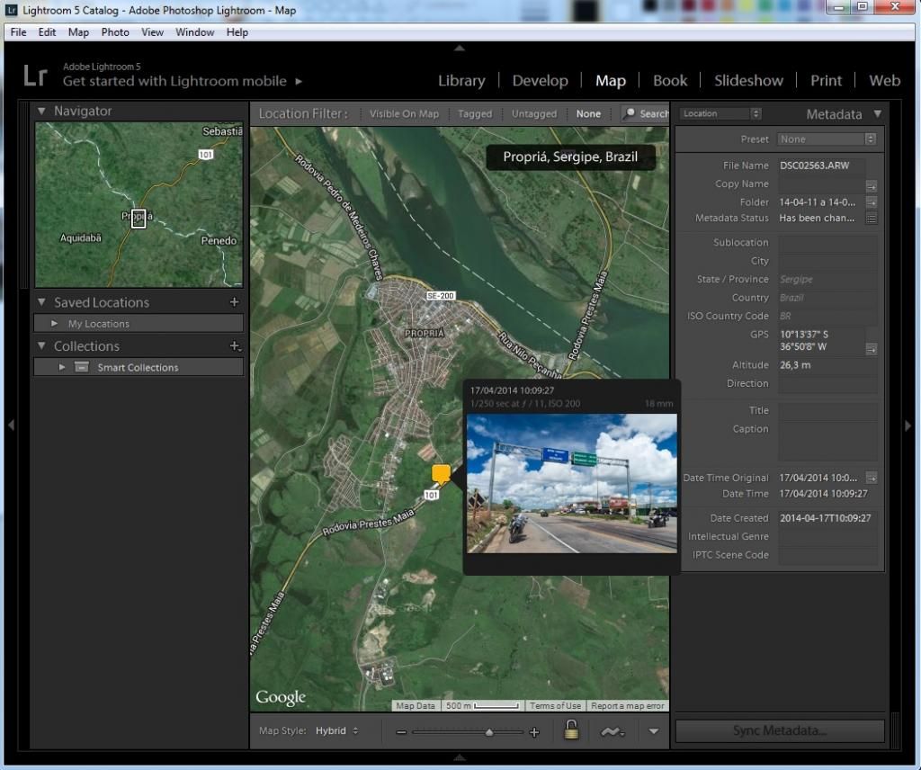

Sobre o mapa do LR, ele mostra as fotos da sua galeria que têm coordenadas gravadas. Se você quiser, pode importar as rotas (tracks) gravadas pelo aparelho de GPS e sincronizar. Daí você pode clicar no mapa e visualizar as fotos. (Não sei se entendi bem a pergunta.) Olha como fica quando dá zoom:
http://i6.photobucket.com/albums/y216/r_akama/LRmap.jpg
Kokimoto, essa foto de Propriá, em meu glorioso Sergipe, tá muito bem georeferenciada. Conheço essa região e o mapa tá perfeito! :ok:
