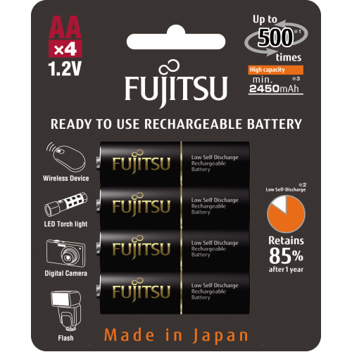

Pra flash, na moral, é uma grande bost*. Presta não. Nem pra rádio funciona direito. Levo nos eventos com backup do backup, se precisar fazer 100 fotos e não tiver mais nenhuma opção.
Negócio é Fujitsu preta, tão boas quanto as Eneloop pretas e mais baratas ,rsrsrsrs. Faço colaçãozona de grau com elas, flash no softbox, e as bichinhas dão conta de boa. Entrega de certificado tbm não arregam não.
134,00 no epilhas.
https://www.epilhas.com.br/pilhas-aa/4-pilhas-aa-recarregaveis-fujitsu-premium-eneloop-pro-500-recargas-2550-mah

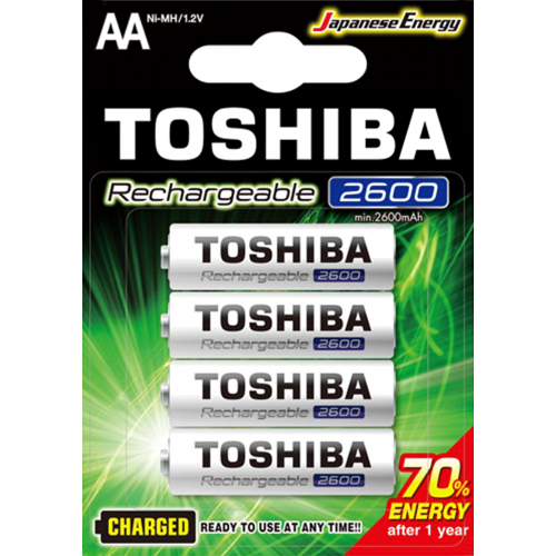

Sobre a Toshiba, eu que sou leigo, me apego ao fato dela dizer no blister que vem com no mínimo 75% de carga.
Quando colocam isso é porque usa tecnologia similar a das Eneloops, acho que é Low Self Discharge o nome.
Parecida mas não igual…
As Eneloop são NiMH de ultima geração e as Toshiba são NiZn
Elas vem com 75% de carga para aumentar a vida util na prateleira.
Só lembrando que existem pilhas com alta capacidade de descarga, e essas não mais indicadas para flash. Acho que todo o fotografo precisa entender isso.
Essas pilhas Toshiba são boas sim, desde que utilizadas para função que foram projetadas. Pode ser usada tranquilamente em flashes, mas se for para um trabalho pesado com grande exigência de consumo, ela não vai atender. Viu @Mike, tenho as Toshiba e elas fazem bem mais que 100 fotos.

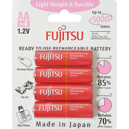

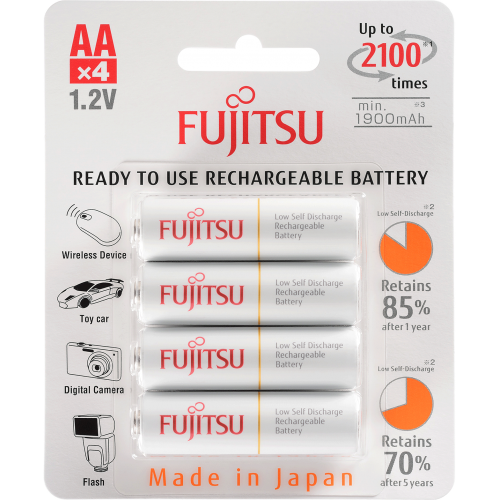

Lembrando cada fabricante tem linhas distintas, por ex. Fujitsu, preta alta capacidade, branca intermediaria, vermelha baixa capacidade.
https://www.epilhas.com.br/image/cache/catalog/fujitsu/Cartela_Fujitsu_AA_transparente-500x500h.png
https://www.epilhas.com.br/image/cache/catalog/fujitsu/Cartela_Fujitsu_AA_Standard_transparente-500x500h.png
https://www.epilhas.com.br/image/cache/catalog/fujitsu/HR3UTLA_02-500x500h.png

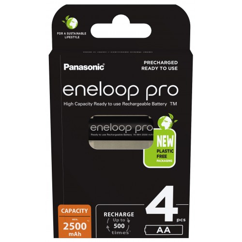

Eneloop alta capacidade:
https://www.epilhas.com.br/image/cache/catalog/panasonic/bk3hcde4be04menor-500x500h.jpg
Toshiba, intermediaria:
https://www.epilhas.com.br/image/cache/catalog/toshiba/capa_AA_toshiba_4_nova-500x500h.png

100 fotos modo de falar, né Lindsay. Você entendeu.
Mas não curti, pra mim Toshiba só no rádio e pra emprestar pros colegas, ou pra coisa pequena mesmo.
Custa mais da metade do preço da Fujitsu e não dura metade delas. Essa é a conta a fazer.
Chegam a ser piores que as Eneloop brancas velhas que tenho aqui, que já cairam, surraram, sofreram de todo jeito.
Mike, respeitando a sua opinião, e sem querer estender muito essa questão das Toshiba, na minha experiencia, o desempenho delas é bem parecido com as eneloop branquinhas (ou cinza), porem custam menos. Aqui comigo fazem 600 700 fotos tranquilamente mas lembrando que isso com uso de flash moderado, flash com potencia controlada pela câmera, assuntos próximos, etc; dedo loco e longas distancias é melhor pegar as pretinhas. Meu equipamento é Canon, linha 580EX e 600EX.
Pra quem esta começando e não pode dispor de muita grana pra comprar 2 ou 3 jogos de pilhas, digo que essas Toshiba vão servir bem.
Agora qd eu tenho palco ou eventos onde tenho que ficar a distancias maiores do assunto, onde a potencia e o consumo é maior, recomendo as pretinhas da Eneloop.
E ainda reafirmo que
Pode ser uma toshiba pirata aí hein
