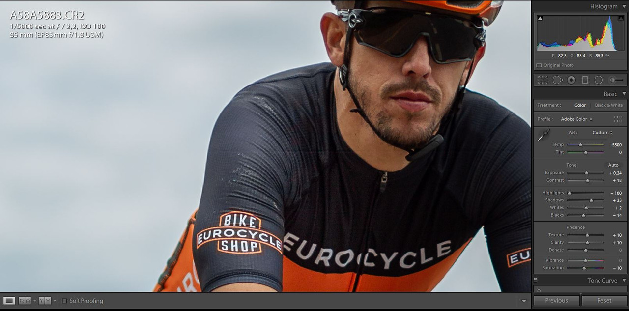

Aqui um ZOOM aonde tem o risco, direto no LIGHTROOM.
https://lh3.googleusercontent.com/lr-_ukuFgqU_rQ9MREcZkvhg1x0OXZ6RYmZwd53XlrnQyIN-_0nVvg9Rym9VcGgsJN9qq3ZNrU9QtZWm2_Jbph_vs-46B3PO5GHUXpTLvFO6rAlxNzug0CVR0QUyvm8vwNu52uyzw1RGLFrMzf_kRlesVHCYSdOrYUs3JLLuVk33d0VA-BtKgNc986nZ2BWMTwoECHW-yXL9B-RmyQkQDUbrzMqNnc6EbtlaVNfApvhZPk_T1WFmJkg9JMAkD3Dt7u3BdDhriXMnO1PCARdcshDX3mFUHmG1dXS5iAAxIflvlEQdWSvFvugn8Yyijfbpq5taVziaC_s0W-Zxc7xQCT_imwDq5AAlNlX7Fep0Gzvrhl6Ayro0aWf6eYaeRIKfZmZSun7qpzdpJFyirbp-k1R5XqyoFCJdMskTT9-L3eOn2zp12vqXj52jnsVZSuXr63jzv1JiiK_M0UFQlcFkblmc-2-7CEwwbcRd1_BpquXUxG2oMJ8QPC1kaOx7a8am2HOVUh6QMcN3DFM32Hb35Jqi0GeHAxyEFHXCvirnH08kQ8Vhd_ZsAjrz2im-soqsvKVmF5cSAq9OimH9PHzprosvVuOytjR-YidLcVGpggl-_d7pfs0HFgCWzbff70lQZDCxLbs1LoajZlpyCPt4ttpHsKqCkdLJFO553AC3YQI306K7VT0wyEJx-iKy141jfqdwk0dHM-MYsi-2Ic38g7h3PA=w1609-h796-no?authuser=0
Esse risco somente aparece no mesmo lugar e aumenta se der uma “recuperada” nos blacks.

Não sei se achei.
É no ombro abaixo do queixo?
Não vi risco nenhum.
No ombro direito
Eu vi o risco, sim.
